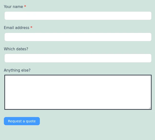

Modulo di Formidable Forms in inglese

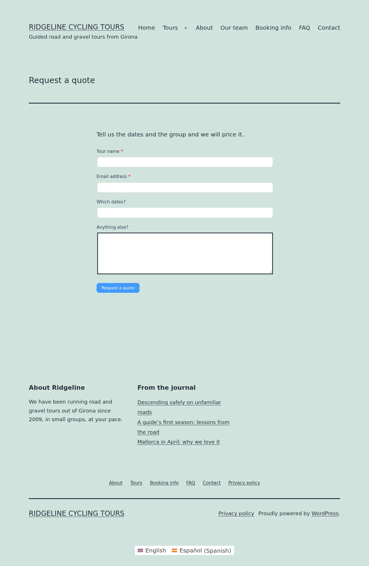

Per visualizzare il tuo modulo tradotto sul frontend, ricordati di tradurre la pagina in cui lo inserisci.

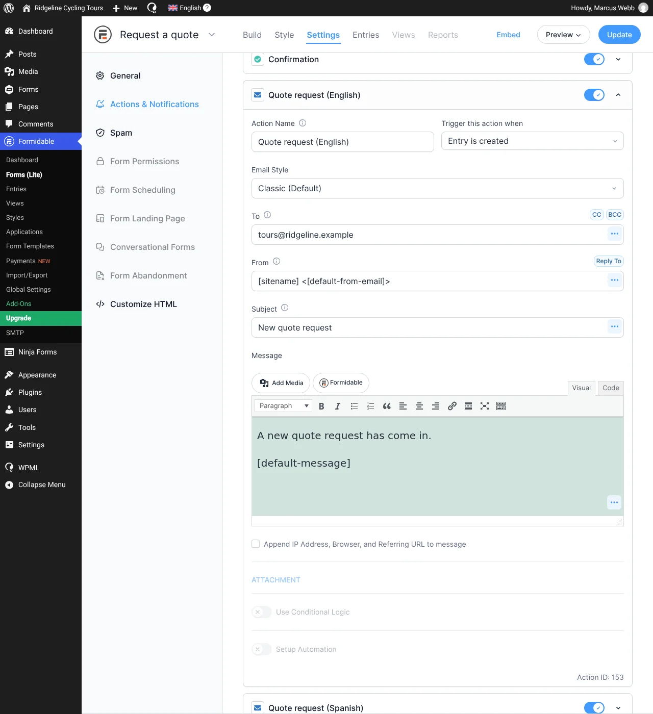

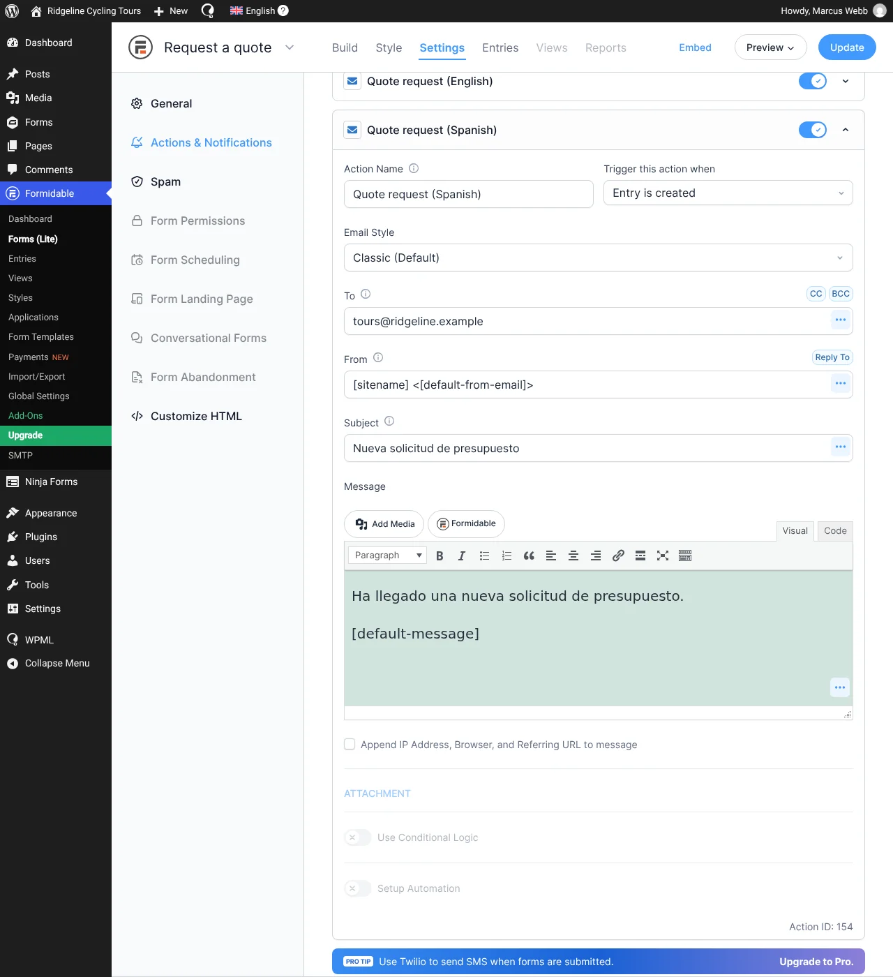

  1. Modifica il tuo modulo e vai all’area Actions & Notifications .
  2. Crea un’e-mail per ogni lingua. Ricordati di includere anche le traduzioni del testo.

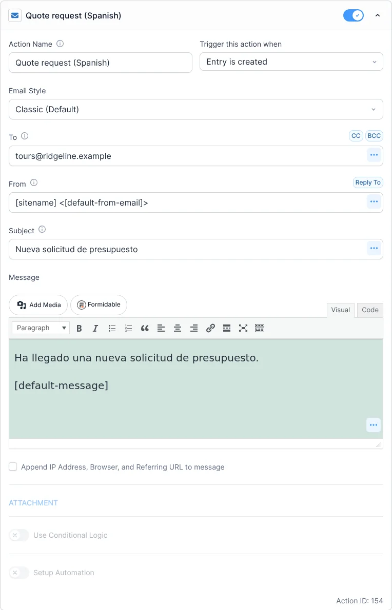

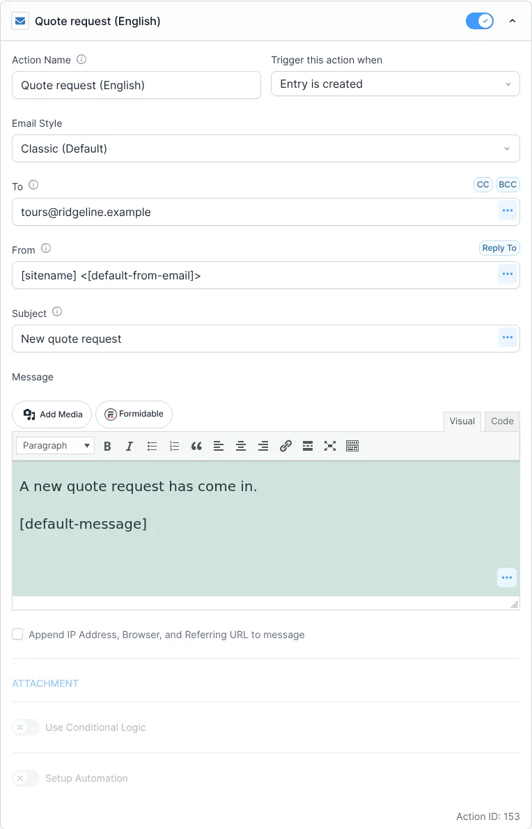

Configurazione delle impostazioni per l’e-mail in inglese
Configurazione delle impostazioni per l’e-mail in spagnolo

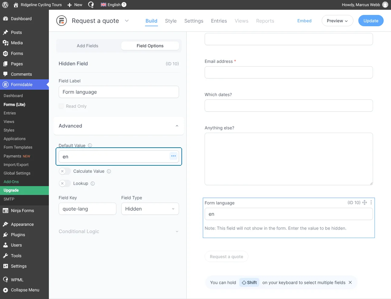

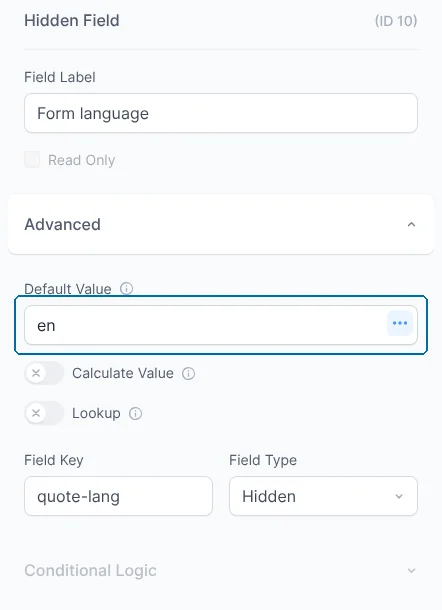

  1. Passa alla scheda Build e aggiungi un campo Hidden al tuo modulo.
  2. Fai clic sul campo. Le sue impostazioni si aprono nel pannello Field Options accanto al modulo. Espandi la sezione Advanced e inserisci il codice lingua del tuo modulo nel campo Default Value. Ad esempio, il nostro modulo è in inglese, quindi inseriamo en.
Inserimento del codice della lingua predefinita nel campo Hidden
