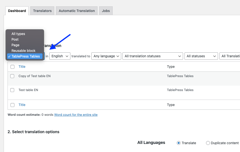

  4. Vai a WPMLTraduzioni, nella scheda Bacheca. Nella sezione TablePress Tables, seleziona la tabella. Fai clic su Traduci il tuo contenuto, scegli Traduco io e fai clic su Traduci contenuto.

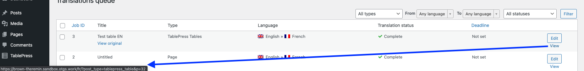

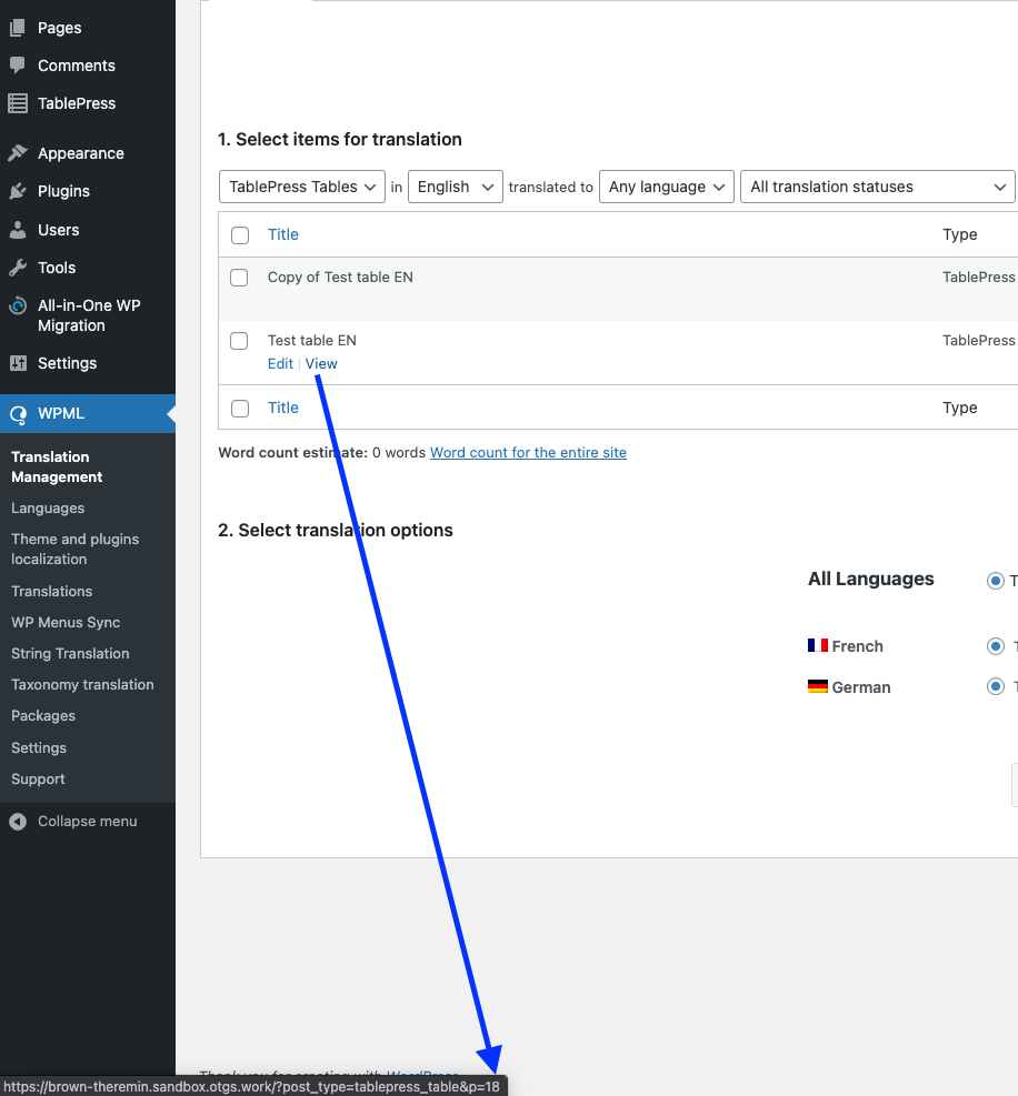

  7. Ottieni l’ID della tabella tradotta:
    1. Nella scheda Attività di traduzione, trova la riga della tabella. Se la riga non è presente, il lavoro è assegnato a un altro traduttore. Prendi prima in carico il lavoro.
    2. Fai clic su Visualizza.
      Il pulsante Visualizza nella scheda Attività di traduzione
    3. Il browser apre un indirizzo come example.com/fr/?post_type=tablepress_table&p=8. Il numero dopo p= è l’ID della tabella tradotta. La pagina mostra “Page not found”. Questo è normale, perché le tabelle TablePress non sono pagine pubbliche.

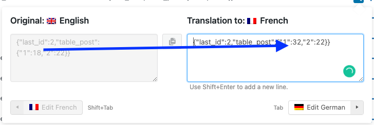

  10. Torna alla scheda Stringhe. Nel menu a discesa dei domini, seleziona admin_texts_tablepress_tables e fai clic su Filtra.
  11. Trova l’ID della tabella originale. La stringa contiene coppie come "table_post":{"1":5}. Il primo numero è l’ID della tabella mostrato in TablePressAll Tables. Il secondo numero è l’ID della tabella originale.
  12. Fai clic sull’icona della matita per tradurre la stringa. Copia l’originale nella traduzione. Quindi sostituisci l’ID della tabella originale (5 in questo esempio) con l’ID della tabella tradotta (8 in questo esempio). Premi Invio per salvare.
    Sostituire l’ID della tabella originale con l’ID della tabella tradotta
