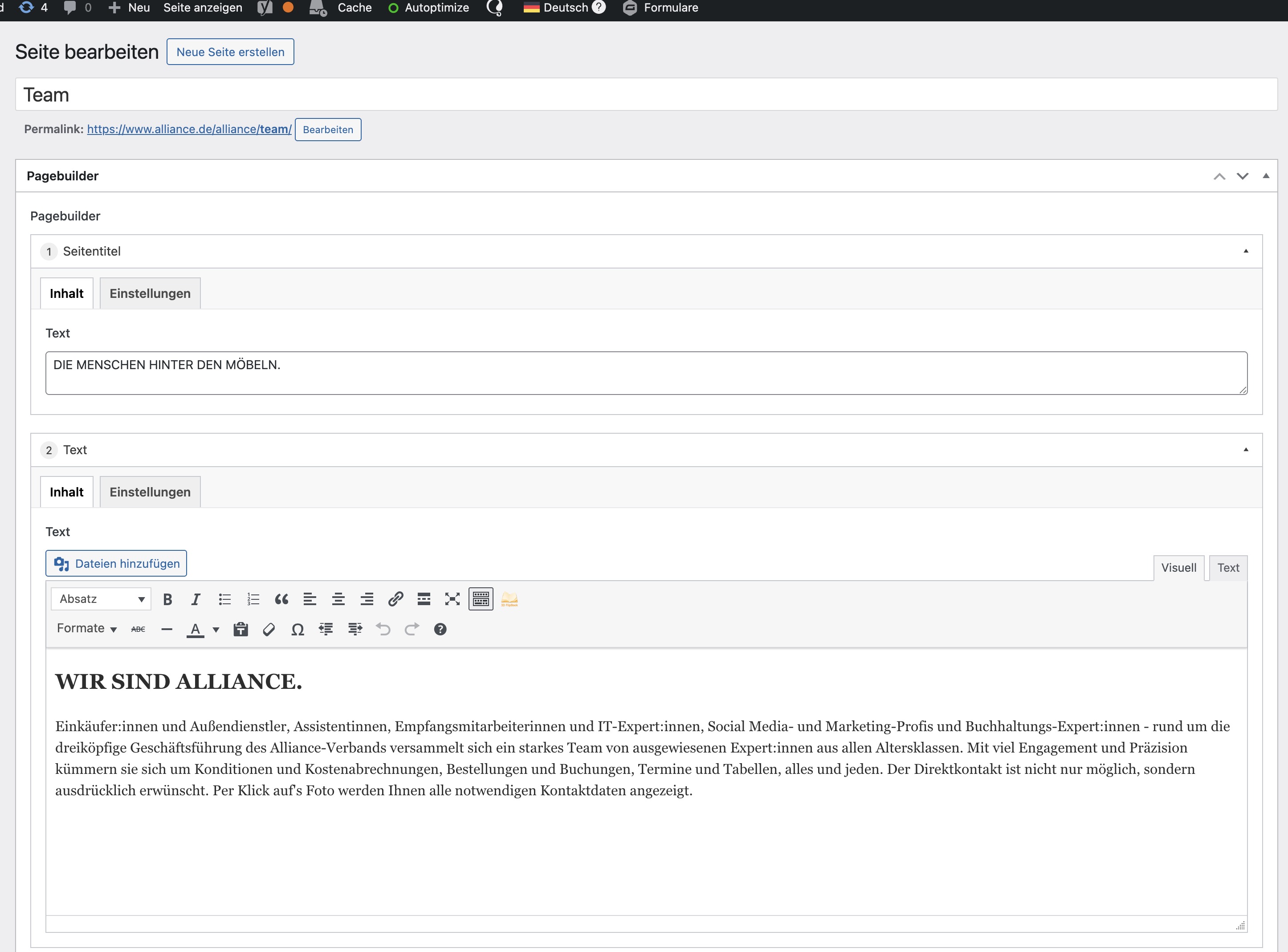

Das klappt leider auch nicht. Ich habe auch die Einstellung "Alles automatisch übersetzen" aktiviert. Aber wenn ich jetzt bei einer Seite, bei der die beiden anderen Sprachversionen der Seite komplett leer sind, etwas anpasse, wird zwar der Übersetzungsauftrag gestartet, aber nach Abschluss sind die Versionen weiterhin leer und keine Module wurden kopiert.
Vielen Dank für die Gutschrift!
