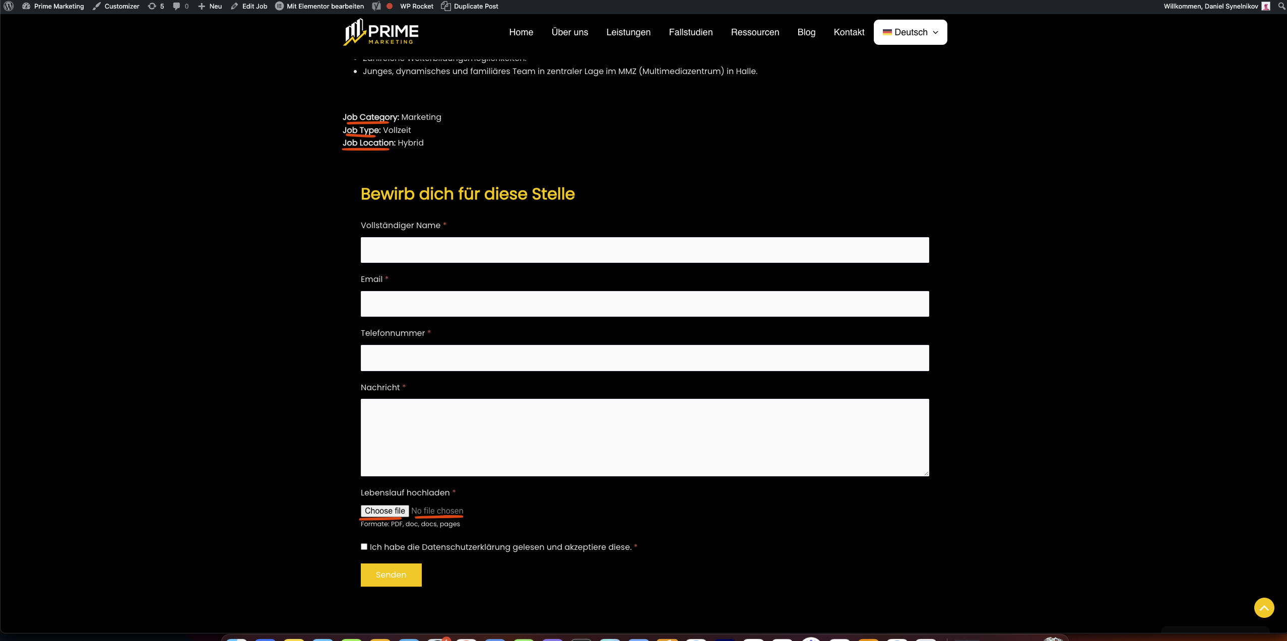

Eine Sache hat sich allerdings noch ergeben: Wir möchten gerne alle Strings dieses Plugins hier übersetzen: https://wordpress.org/plugins/wp-job-openings/
Allerdings gibt es einige Strings, die ich nicht gefunden habe (siehe Screenshot).
Gibt es eine Möglichkeit, das doch noch anzupassen?
Hier ist eine Stellenanzeige, wo du das sehen kannst: versteckter Link
Beste Grüße
Daniel
