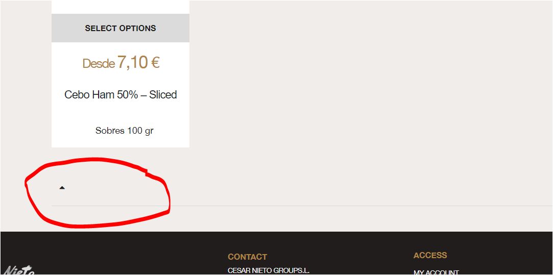

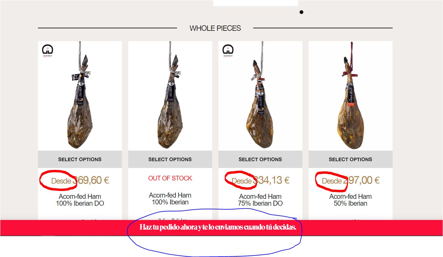

Después de poner en la configuración de WPML que se traduzcan 2 campos (foto adjunta wpml-3) y traducir de nuevo la plantilla donde se muestran, el contenido no aparece en inglés (fotos adjuntas wpml-1 ywpml-2).
Por otra parte, en el siguiente pantallazo (foto adjunta wpml-4) estoy intentando traducir un campo de woocommerce y un popup situado en la parte inferior de la pantalla. ¿Podría indicarme como proceder por favor?
Muchas gracias por adelantado

Como el problema original ha sido resuelto y solamente podemos resolver un problema por ticket le pido amablemente que abra un nuevo ticket/chat describiendo los problemas de su mensaje anterior. De esta forma estaremos obedeciendo nuestra política de soporte.
Antes de abrir un nuevo ticket/chat le recomiendo que lea estas guías que dejo a continuación que le pueden servir para resolver el problema:
- https://wpml.org/es/documentation-2/proyectos-relacionados/advanced-custom-fields-acf-multilingual-traduce-todos-los-campos-con-wpml/
- https://wpml.org/es/documentation-2/guia-de-inicio/traduccion-de-cadenas/buscar-cadenas-que-no-aparecen-en-la-pagina-traduccion-de-cadenas/
Muchas gracias por su comprensión!
