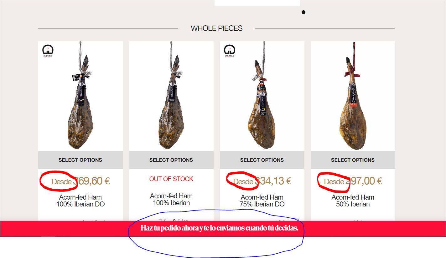

Problema:
El cliente intentaba visualizar imágenes y videos en la traducción al inglés de su sitio web y encontraba espacios en blanco en su lugar. Además, había textos que no conseguía traducir.

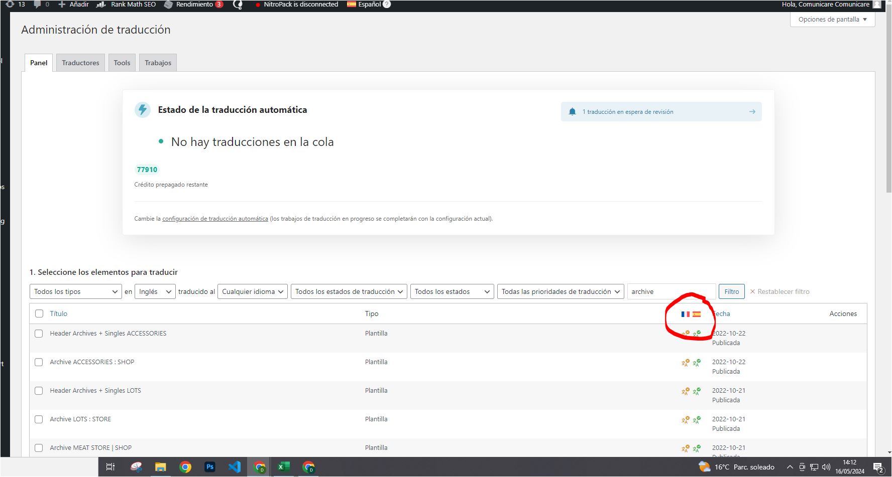

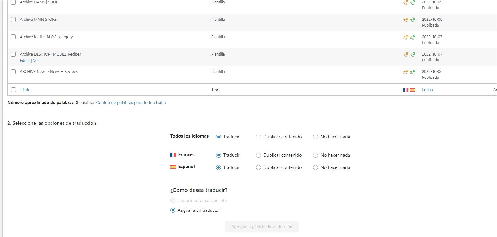

mayo 16, 2024 a las 12:16 pm #15634904
cesar-nieto-group-s.l.C
Buenas tardes,
Ha desaparecido la opción de traducir el contenido de la página a inglés, a pesar de que es el idioma al que se está traduciendo entera la web y sí que está disponible en el selector de idiomas el inglés.
¿Podría indicarme cómo hacer que aparezca de nuevo por favor?
Adjunto dos pantallazos.
mayo 16, 2024 a las 12:24 pm #15634950
Carlos Rojas
Hola,
En las capturas de pantalla puede ver que está filtrando el contenido en Ingles, es por ello que le aparecen las opciones a traducir en los otros idiomas. Filtre el contenido en Español y le aparecerán las banderas de Ingles y Frances.

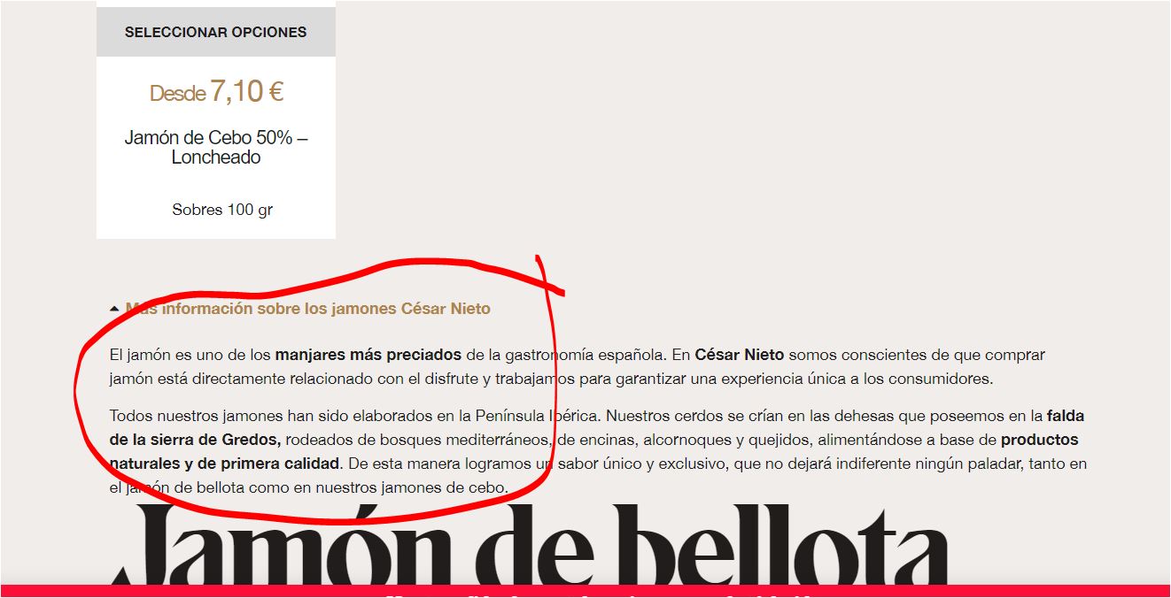

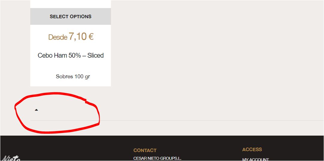

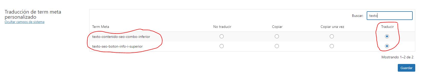

En relación a esto querría hacerle un par de consultas más:
Después de poner en la configuración de WPML que se traduzcan 2 campos (foto adjunta wpml-3) y traducir de nuevo la plantilla donde se muestran, el contenido no aparece en inglés (fotos adjuntas wpml-1 ywpml-2).
Por otra parte, en el siguiente pantallazo (foto adjunta wpml-4) estoy intentando traducir un campo de woocommerce y un popup situado en la parte inferior de la pantalla. ¿Podría indicarme como proceder por favor?
