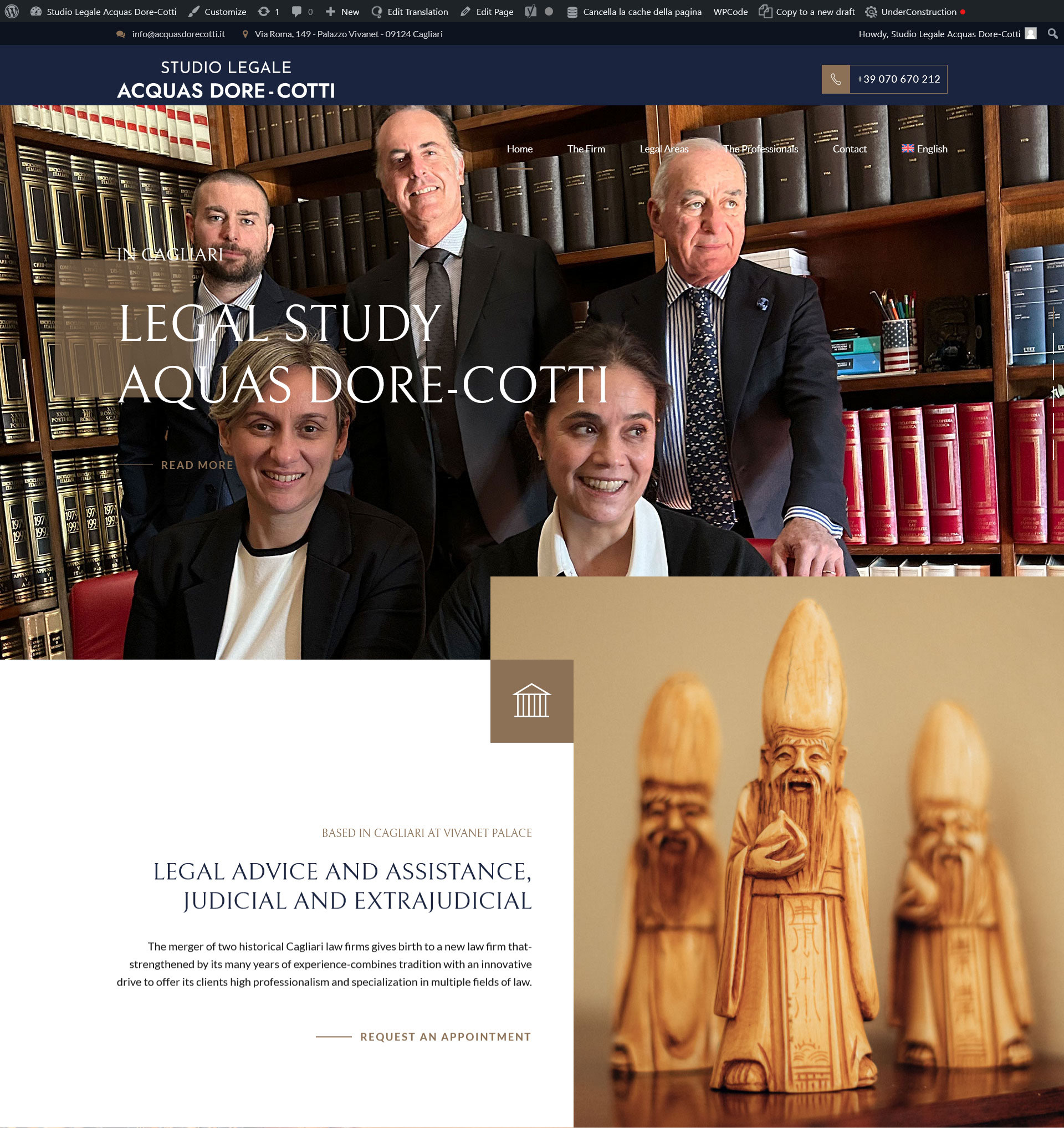

Aprile 13, 2024 a 7:51 am #15514510
stefanoL-26
Ciao Paola,
il problema è sul sito link nascosto, ma ovviamente non abbiamo pubblicato fino a quando non saranno risolti tutti i problemi di visualizzazione della barra del menù ed avremo ultimato la revisione delle traduzioni.
Però puoi vedere anche tu la problematica in preview (ti allego screenshots) e noterai che senza il selettore della lingua la barra è correttamente posizionata mentre con il selettore la barra scende e si sovrappone alla foto di testata.
Siccome hai le credenziali d’accesso al sito tramite wp-admin puoi effettuare le prove e dirci come si può risolvere il tutto.
Grazie e buon weekend.

Aprile 21, 2024 a 3:53 am #15546609
stefanoL-26
Buongiorno Paola,
probabilmente non hai capito bene la nostra richiesta e non hai visto gli screenshots che abbiamo allegato, cerchiamo di spiegare nuovamente il problema.
Il menù in inglese è stato tradotto, infatti dopo essere logati con wp-admin lo vediamo in preview su link nascosto , e la visualizzazione della barra dei menù è corretta perchè le voci della sitemap sono su sfondo blu.
A questo punto abbiamo inserito il selettore della lingua seguendo le tue indicazioni iniziali, siamo andati nuovamente in preview e, come evidenziato negli screenshots, la barra dei menù scrolla in basso, non si visualizza più sopra lo sfondo blu ma si sovrappone alle immagini della slider in testata.
Il selettore dunque è stato provvisoriamente cancellato sino a quando non fosse risolto questo problema di visualizzazione, non aveva senso pubblicare qualcosa che non fosse ottimizzato a schermo.
Ti chiediamo quindi di controllare cortesemente il problema (hai sempre le credenziali d'accesso), capirne il motivo e speriamo tu riesca a risolvere il tutto.
Grazie e attendiamo riscontro.
Aprile 22, 2024 a 8:43 am #15548719
Paola Mendiburu
Fuso orario: Europe/Madrid (GMT+02:00)
Ok ho visto il problema che va sotto ma questo è un problema legato al tema, non è correlato a WPML. Vedrai che se aggiungi una nuova pagina al menu accadrà la stessa cosa.
Ti ho fatto un video:
link nascosto
