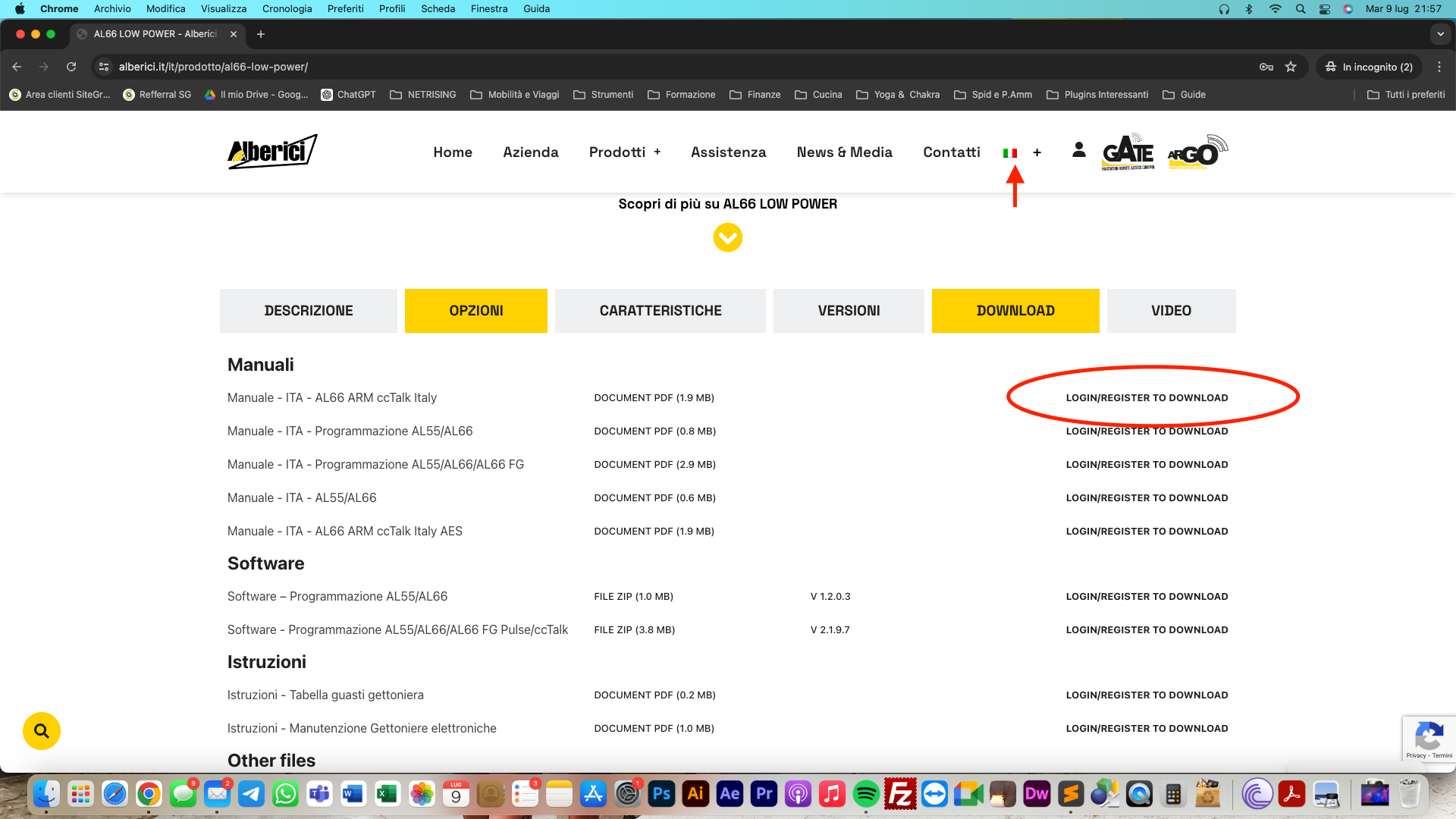

Hai bisogno di tradurre una stringa inserita in un file .php personalizzato del tuo tema. La stringa viene correttamente rilevata alla scansione, ma la traduzione non compare.

Tradurre una stringa inserita in un file .php personalizzato del mio tema. La stringa viene corretamente rilevata alla scansione, ma la traduzione non compare.

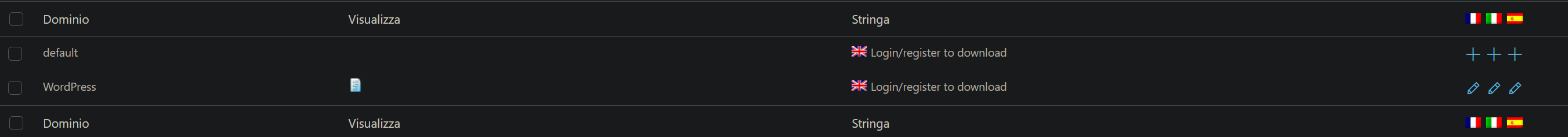

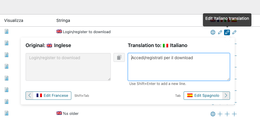

Laura
Ci sono 2 stringhe con lo stesso contenuto, una non risulta tradotta. Puoi tradurla e verificare se il problema è risolto?

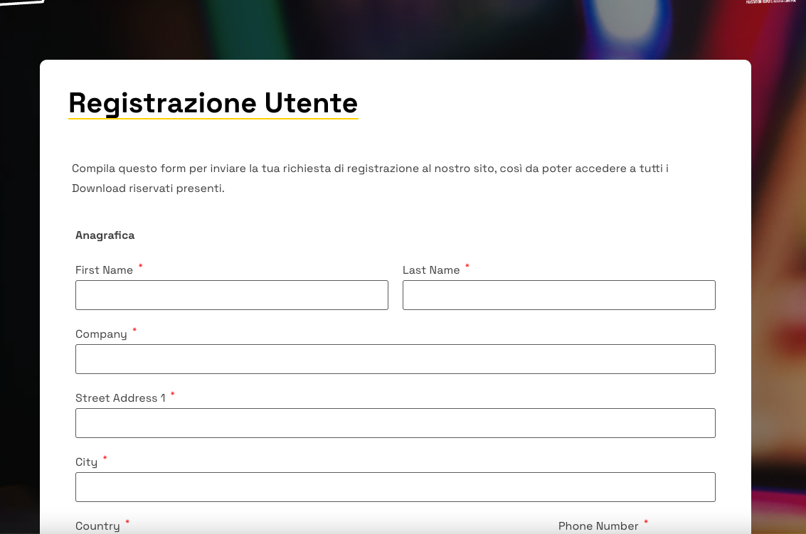

Ok ora questo è risolto... ma il problema si ripresenta sulla pagina di registrazione, ho provato a tradurre il campo "first name" in tutte le sue ricorrenze, ma non viene tradotto....

Com'è creata questo form di registrazione?
Luglio 12, 2024 alle 2:35 pm #15943069
andreaF-34
Con il pluginRegistration Magic (lo slug di dominio del plugin è custom-registration-form-builder-with-submission-manager, puoi vederlo nello screen con le traduzioni)
