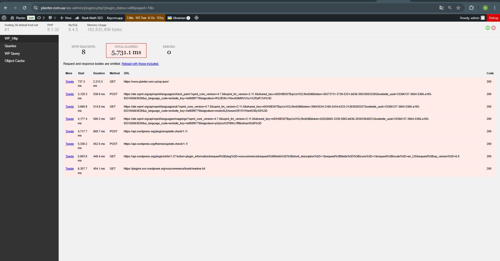

vasylB-2
The admin panel loads slowly, it is not possible to work with goods, when I turn off, for example, the wpml plugin, everything is fine, I have already tried different options and from your support, too, but the problem has not been solved.
Attached is a screenshot

Я проверил Ваш сайт и открыл разные страницы в админ-панели. Однако не заметил, чтобы она загружалась медленно. Могли бы Вы уточнить, как именно воспроизвести проблему? На каких страницах или после каких действий наблюдается замедление?
