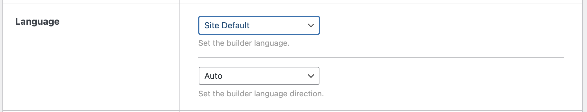

Daniel Dorado
La opcion BUILDER -> SITE LANGUAGE
"builderLocale": "en_US", -> esto en el JSON es lo que esta generando la incompatibilidad, probablemente debido a que "ES" es el idioma predeterminado del sitio el cual no es EN y como EN es un idioma que tambien esta activo quizas ahi es donde se esta formando el lio
Seteando la opción a SITE DEFAULT, soluciona el problema
"builderLocale": "site-default",

Ya he tenido respuesta del equipo de compatibilidad:
El conflicto no está directamente en WPML, sino en cómo Bricks gestiona el idioma del builder.
La solución más segura y sencilla es:
- Ir a Bricks → Settings → Builder
- Configurar el idioma como “Site Default” (Por defecto del sitio)
Alternativa técnica (solo si fuera necesario)
Existe un snippet que evita que Bricks fuerce el cambio de idioma y separa correctamente:
- añade este código en el functions.php del tema:
