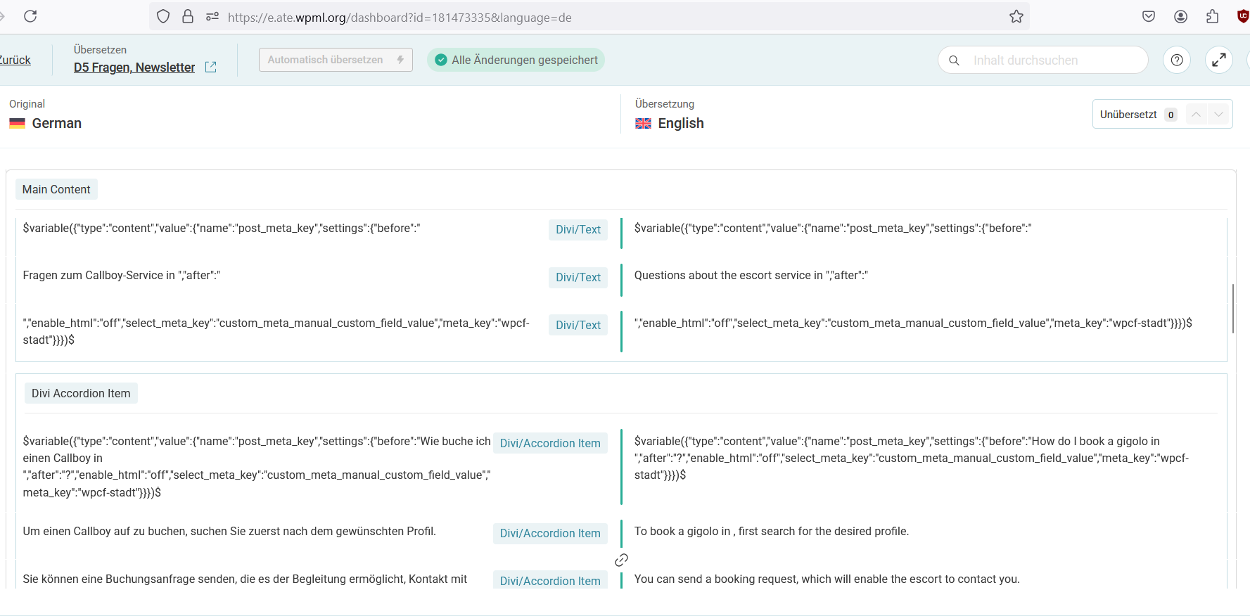

Ich hab in der Divi Bibliothek globale Elemente gespeichert, die ich im Divi Theme Builder nutze. Diese enthalten dynamische Inhalte mit "before- und after-Texten" vor und hinter den dynamischen Inhalten.
Für den deutschen Part funktioniert das gut. Bei Übersetzung dieser Elemente (Divi Layouts) wird mir jedoch der rohe Divi-Code angezeigt (Siehe Screenshot).
Wenn ich die Seite dann darstellen lasse schaut es genau so aus wie es nicht aussehen soll (Screenshot 2).
Es scheint, als wenn bei der Übersetzung der dynamische Inhalt nicht erkannt wird und der komplette Divi-Code "roh" in das Element geschrieben wird (ebenfalls im Screenshot rechts erkennbar).

4. Ich habe das Layout übersetzt. Problem hier, wie bei den Screenshots meiner ersten Nachricht. Der rohe Divi-Code wird übersetzt und die dynamischen Felder nicht erkannt.
