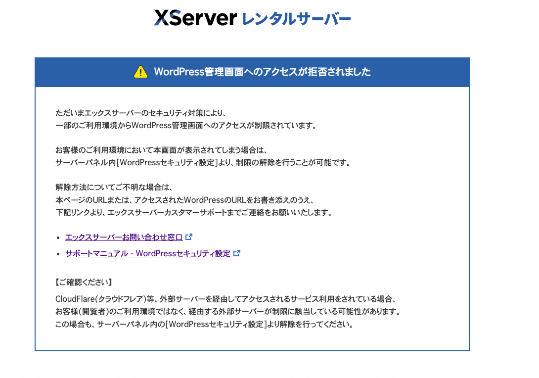

I tried to login to the website but the link you provided shows this:
WordPress管理画面へのアクセスが拒否されました
ただいまエックスサーバーのセキュリティ対策により、
一部のご利用環境からWordPress管理画面へのアクセスが制限されています。
お客様のご利用環境において本画面が表示されてしまう場合は、
サーバーパネル内[WordPressセキュリティ設定]より、制限の解除を行うことが可能です。
解除方法についてご不明な場合は、
本ページのURLまたは、アクセスされたWordPressのURLをお書き添えのうえ、
下記リンクより、エックスサーバーカスタマーサポートまでご連絡をお願いいたします。
エックスサーバーお問い合わせ窓口
サポートマニュアル - WordPressセキュリティ設定
【ご確認ください】
CloudFlare(クラウドフレア)等、外部サーバーを経由してアクセスされるサービス利用をされている場合、
お客様(閲覧者)のご利用環境ではなく、経由する外部サーバーが制限に該当している可能性があります。
この場合も、サーバーパネル内の[WordPressセキュリティ設定]より解除を行ってください。
Would you please double check with your hosting service provider?
Also, you did not give me the link tot he page that the issue can be seen.
Thanks.

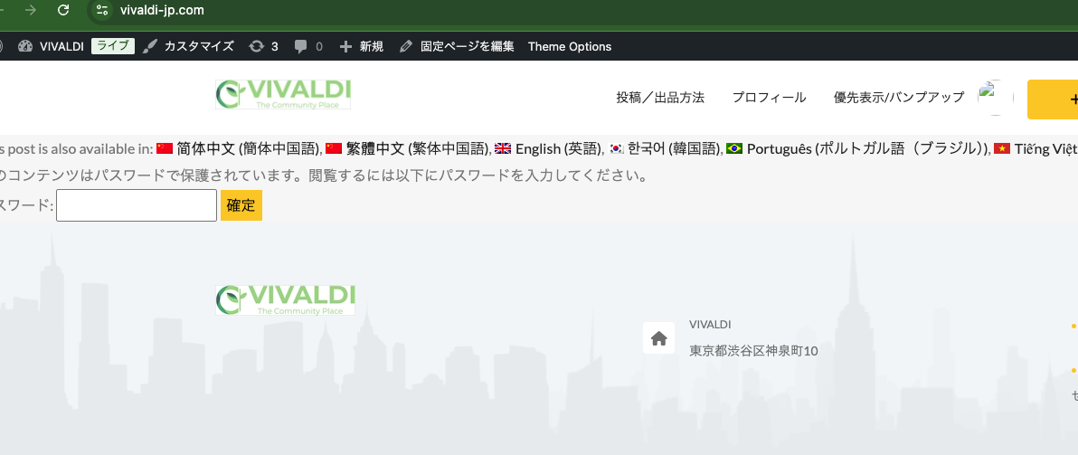

I managed to log in to the website, but I can not see the page you talk about. What I see on the homepage is attached.
I want to know where to go to see this page:
hidden link..

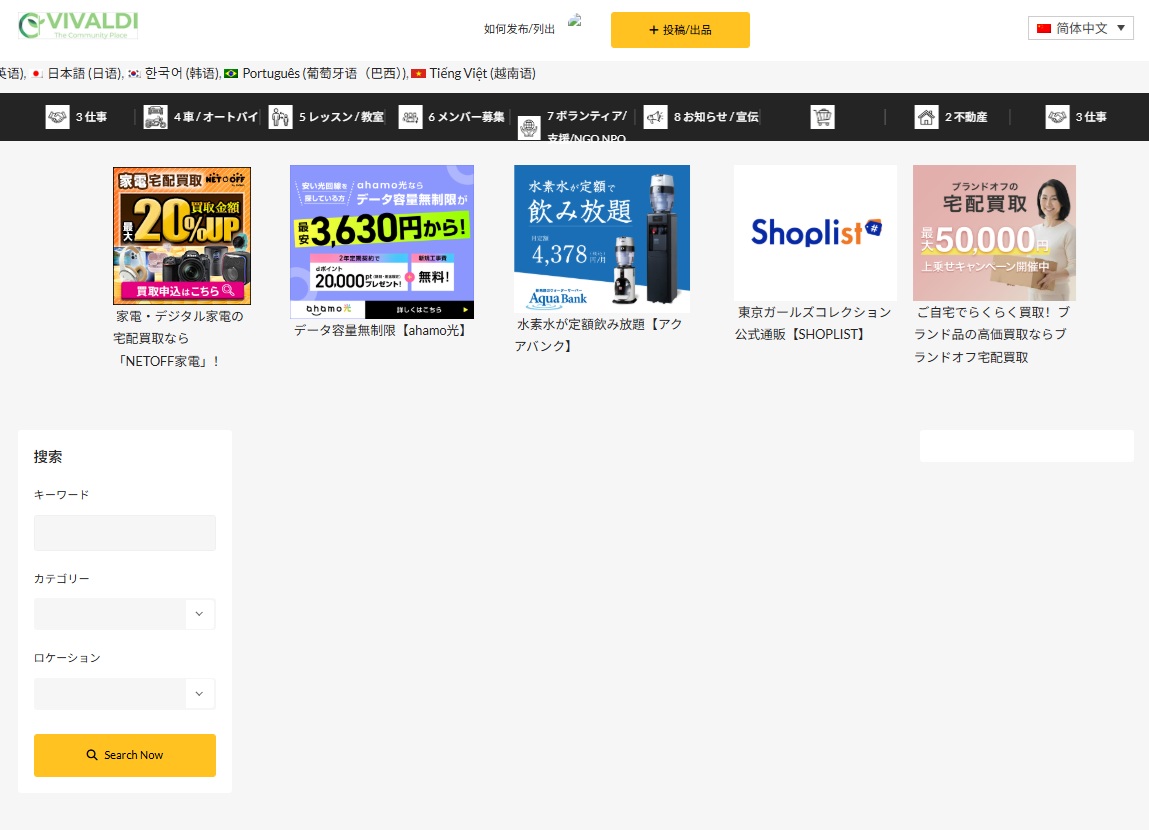

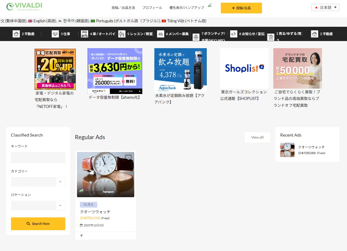

December 16, 2025 at 5:44 am #17666080
norihideA
Dear Christopher,
If you change language from Japanese(default) to other language,
the post (currentky watch is shown) disappears.

I found out that for the section you used for the Regular Ad, it is a custom widget of Elementor created by your Theme and that is not compatible with WPML.
I suggest that for the homepage you use the manual translation methosd which will not use classic editor nor, the advanced translation editor. It will expose Elementor at your hand.

Thank you for the information. I created a video explaining the details:
The video summary:
- Categories and posts must be translated first to appear in the English version.
- The missing homepage section comes from an Elementor widget that is not WPML-compatible.
- That specific widget requires manual translation by editing content separately in each language.
- Single posts and classified ads translate correctly using the Advanced Translation Editor.
- WPML is currently set to Legacy Translation Editor and must be switched to Advanced Translation Editor to work properly.
- The site appears to have old WPML settings, which may affect current behavior.
- PHP memory is insufficient: the server allows 1 GB, but WordPress is using only 40 MB.
- The hosting provider needs to increase WordPress memory via wp-config.php.
I need exact URLs and screenshots of missing categories or posts to investigate further.
