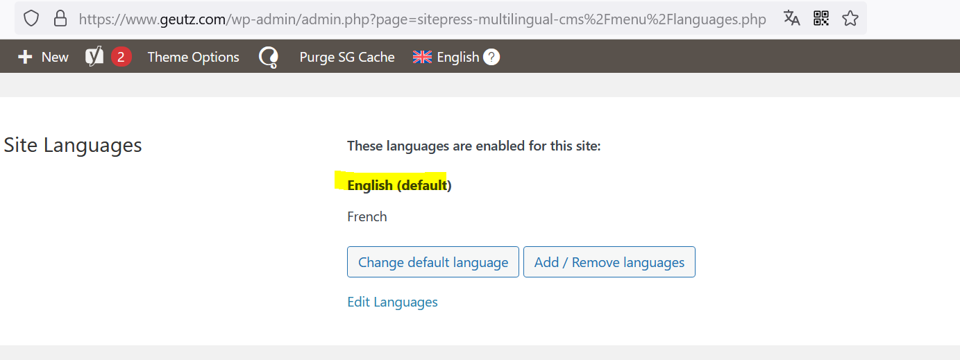

J'ai défini par défaut ma langue en anglais sur mon site geutz.com, mais sur l'administration, la langue origine reste en français et il m'est impossible de la modifier.
La langue origine de l'administration reste en français malgré la définition de l'anglais comme langue par défaut.
Comment puis-je modifier la langue origine de l'administration pour qu'elle corresponde à la langue par défaut définie?
Existe-t-il une configuration spécifique à vérifier qui pourrait empêcher la modification de la langue de l'administration?

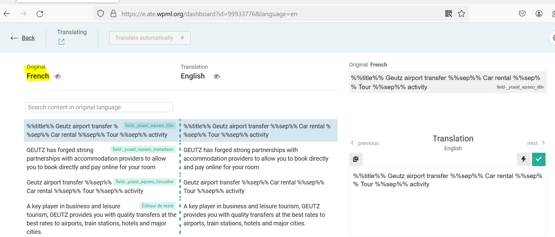

When I Go to pages->edit the page in question and at the sidebar I am able to switch language to English?
I backuped the database and change all language_code to 'en' in the icl_translations tables.
But I can't make translate automaticaly, I need to click in each element 🙁

This method change something but I can't make translate automaticaly anymore :(, I need to click in each element.
Any Idea ?
Regards

Is the option to translate automatically greyed out?
I'd recommend reverting to before making database changes with a backup, we do not recommend doing this as it can cause such issues.
Apart from that, create a new page and try to translate are you able to automatically translate it?
Please also verify that you have enough credits in your account.
