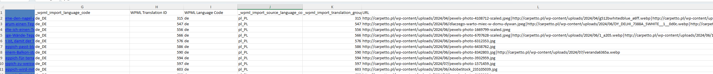

Guten Morgen, ich habe den Text (Eintrag) in Abschnitte mit Inhalten und Bildern unterteilt. Was ist der effizienteste Weg, eine Datendatei zu importieren, um sie vollständig aus dem Polnischen ins Deutsche übersetzen zu lassen?

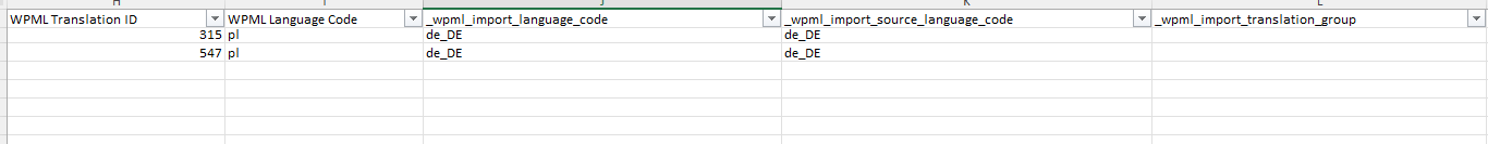

Wir verwenden das WPML-Plugin für den gesamten Import und Export. Die Datei, die wir für das Foto vorbereitet haben, wird als neuer Eintrag behandelt, anstatt vorhandene zu übersetzen. Unsere Ausgangssprache ist Polnisch und wir möchten diesen 84 Einträgen eine deutsche Übersetzung hinzufügen.Vielleicht sollten wir die Werte im Sprachcode ändern? Wie bereite ich diese Datei für den Import vor?

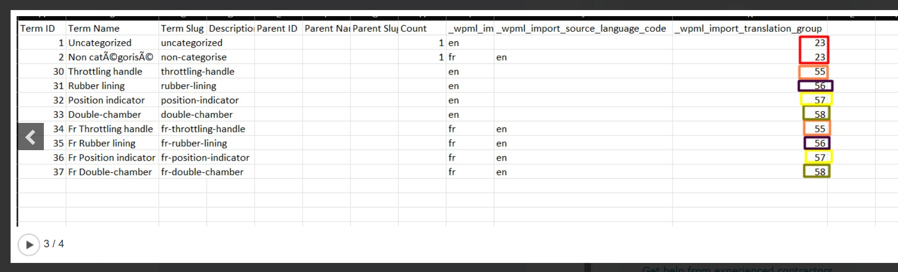

Wir haben die Einträge aus dem Polnischen ins Deutsche in einer Datei aufbereitet und übersetzt. Wir möchten wissen, auf welcher Grundlage wpml_import_translation_group definiert werden soll. Müssen wir die Übersetzungen des Originaleintrags in die Datei hochladen und ihr den Übersetzungsgruppenwert zuweisen, den wir später der Übersetzungsversion zuweisen? Gibt es eine Möglichkeit, direkt auf vorhandene Einträge zu verweisen, ohne sie der ursprünglichen XLSX-Datei hinzuzufügen? Wenn ja, auf welcher Grundlage soll ich die Übersetzungsgruppe erstellen? Ich habe versucht, es als Eintrags-ID zuzuweisen, aber nach dem Import waren die Einträge nicht miteinander verknüpft.
Ich füge einen Screenshot bei, den ich vom Support zu dieser Angelegenheit erhalten habe, aber ich benötige noch einige Erläuterungen.

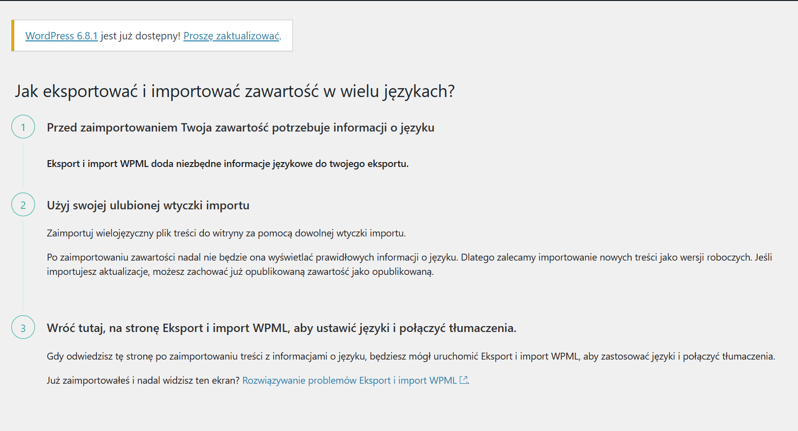

Using this documentation https://wpml.org/documentation/related-projects/wpml-export-and-import/, point 3, we do not have the Run WPML Import Button when switching to WPML.
Look for my screen please: hidden link

Die Schaltfläche in Schritt 3 wird nach dem Import angezeigt.
1) Gehe so vor wie im Video.
2) Exportiere mit WP All Export.
3) Vor dem Import, gehe auf WPML > Export & Import und aktiviere die entsprechenden Optionen.
4) Importiere mit WP All Import.
5) Gehe auf WPML > Export & Import und klicke auf "Run WPML Import".

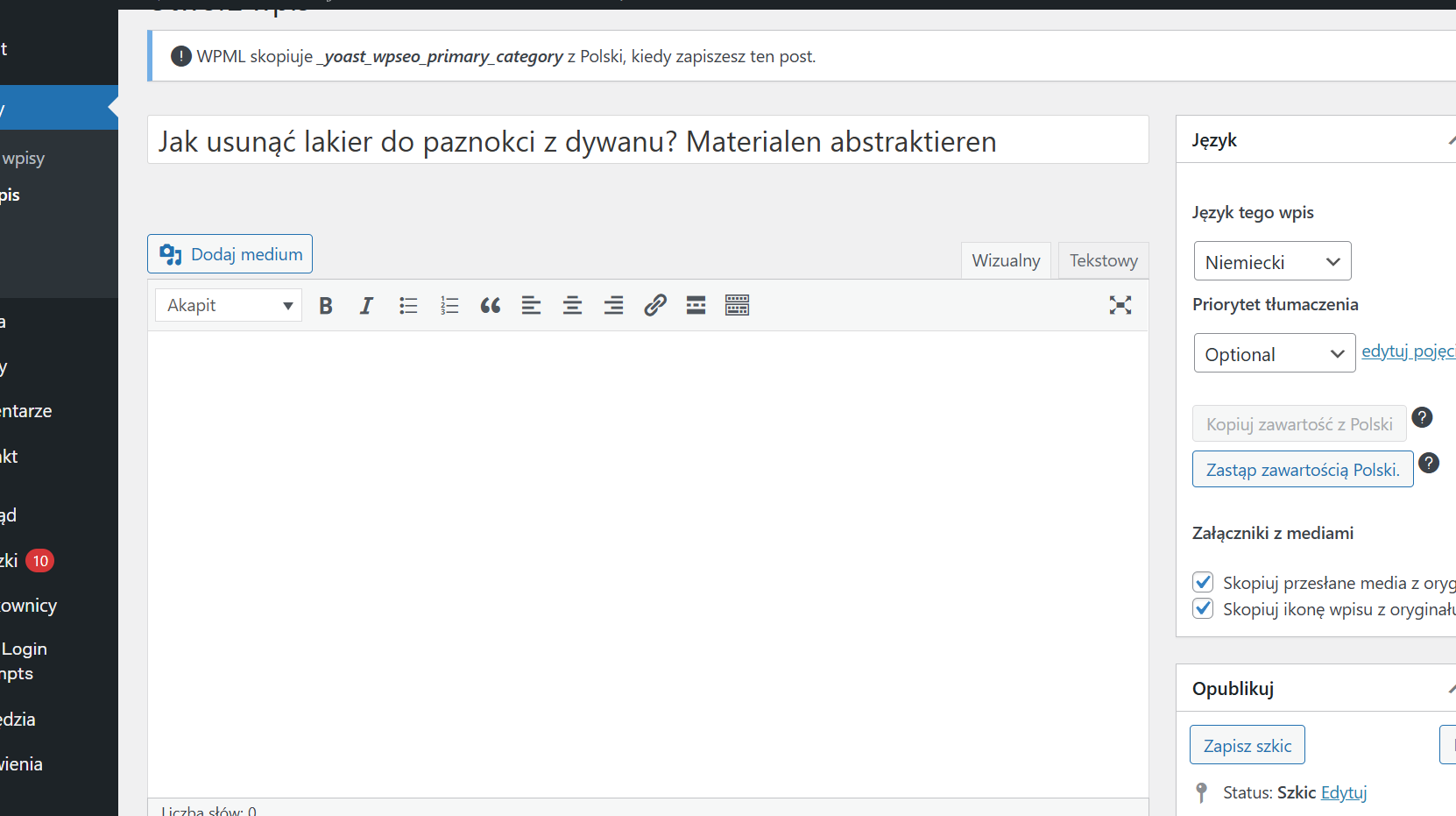

Ich sehe die Schaltflächenoption in WPML > Export & Import immer noch nicht.
