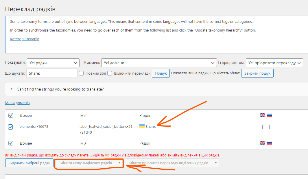

But now it turns out that the function of changing the language in string translation has stopped working. This function is needed because the site is in Ukrainian by default, but the theme is installed in English. And in order to change these lines from the topic from English to Ukrainian, I changed the line to any other third language and then wrote the correct options in Ukrainian and English.
I’m not sure that the history of changes in the .htaccess file is related to the fact that the function for changing the language in string translation now does not work, but since the function stopped working after changes in .htaccess, perhaps this is connected.
I really need help in resolving this issue.

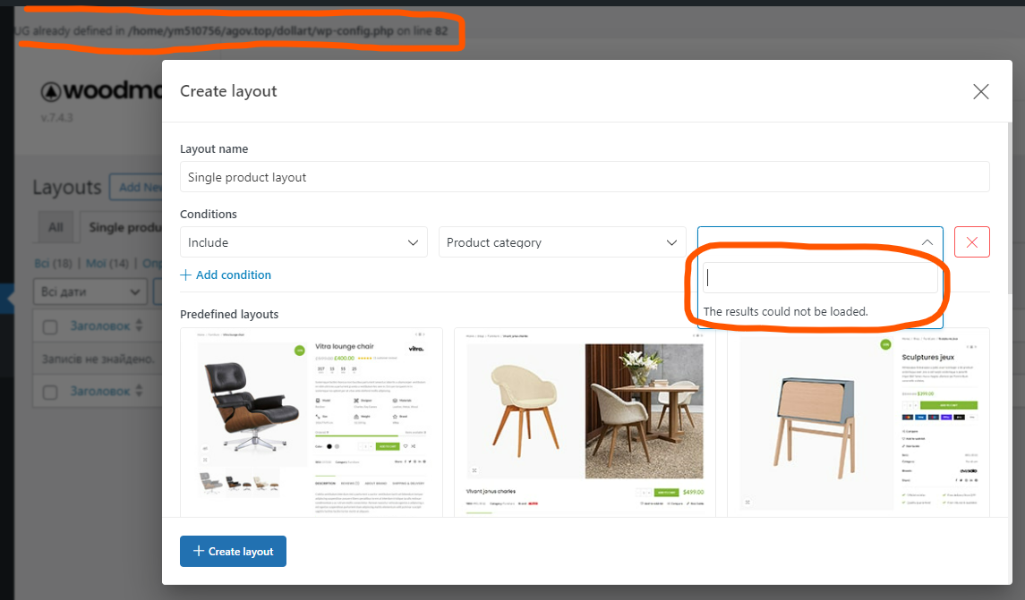

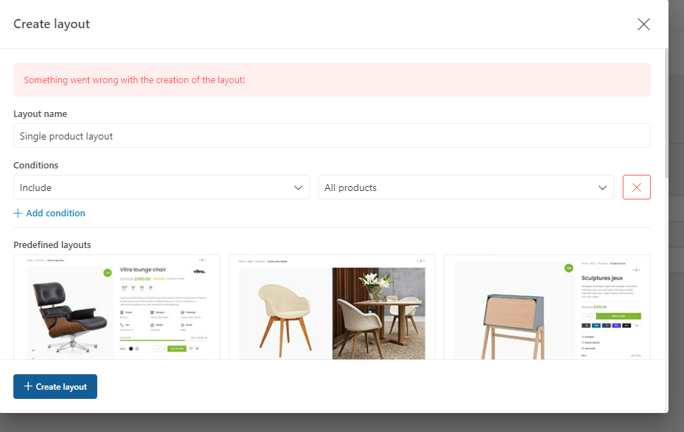

After I added this code to wp-config.php, the ability to select a category disappeared. The screenshot shows that it does not find categories, although they are there.
Then I tried to at least create one for all products, without dividing them into categories, but it gave me the error “Something went wrong with the creation of the layout!” Second screen.
Therefore, I could not repeat the problem. And the debug.log file is missing.

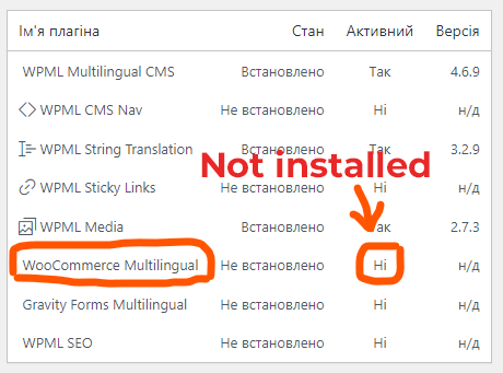

Сегодня увидела в разделе "Поддержка" плагина WPML в ведомостях, что WooCommerce Multilingual не установлен. Но это не так - он есть в плагинах, включен, отображается в панели Вордпресса слева со всеми своими функциями (скрин прилагаю).

Очень странно, что WooCommerce Multilingual не отображается, как активированный.
Мне нужно запросить временный доступ (WP-администратора и FTP) на Ваш сайт - предпочтительно к тестовому сайту, где проблема была воспроизведена, если это возможно - для того, чтобы лучше помочь. Вы найдете необходимые поля ниже поля для комментариев, когда Вы войдете, чтобы оставить свой следующий ответ. Информацию, которую Вы ведете является частной, что означает только Вы и я могу видеть и иметь доступ к ней.

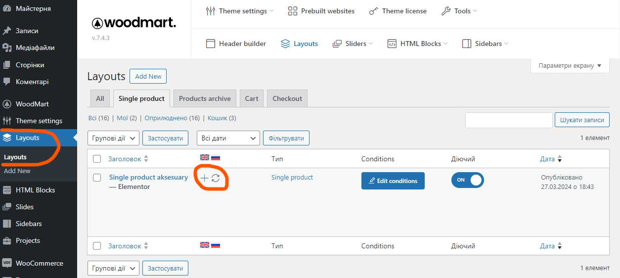

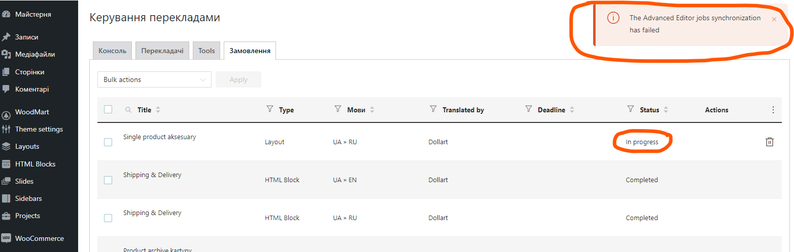

Проблема:
В теме WoodMart, в Layouts, в Single product не получается сделать перевод.
Когда делаю перевод и сохраняю - отображаются стрелочки, крутящиеся по кругу (скрин).
И на самом сайте не отображается перевод.
На втором скрине видно что перевод в процессе.
