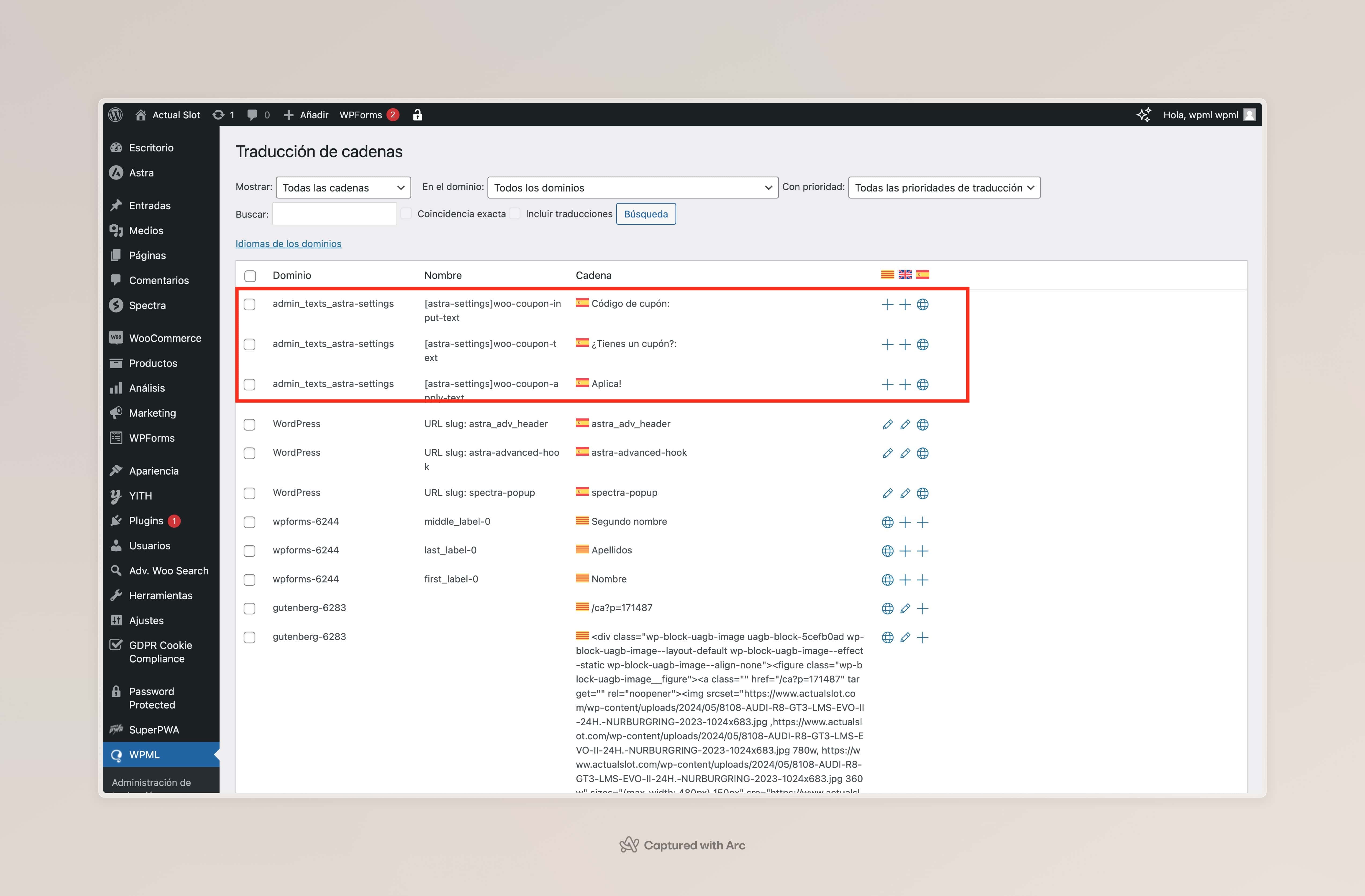

Gracias por esperar. Pude resolver tu problema 🙂
Las cadenas insertadas en el panel de personalización se consideran "cadenas de administrador". Para añadirlas, fui a WPML > Traducción de cadenas y hice clic en "Traducir textos de las pantallas de administración". Después de eso, solo necesitaba añadir los textos para su traducción.
Consulta la imagen, los textos están disponibles. Solo necesitas traducirlos en Traducción de cadenas. Si tienes alguna duda, estoy disponible.
https://wpml.org/documentation/getting-started-guide/string-translation/finding-strings-that-dont-appear-on-the-string-translation-page/
