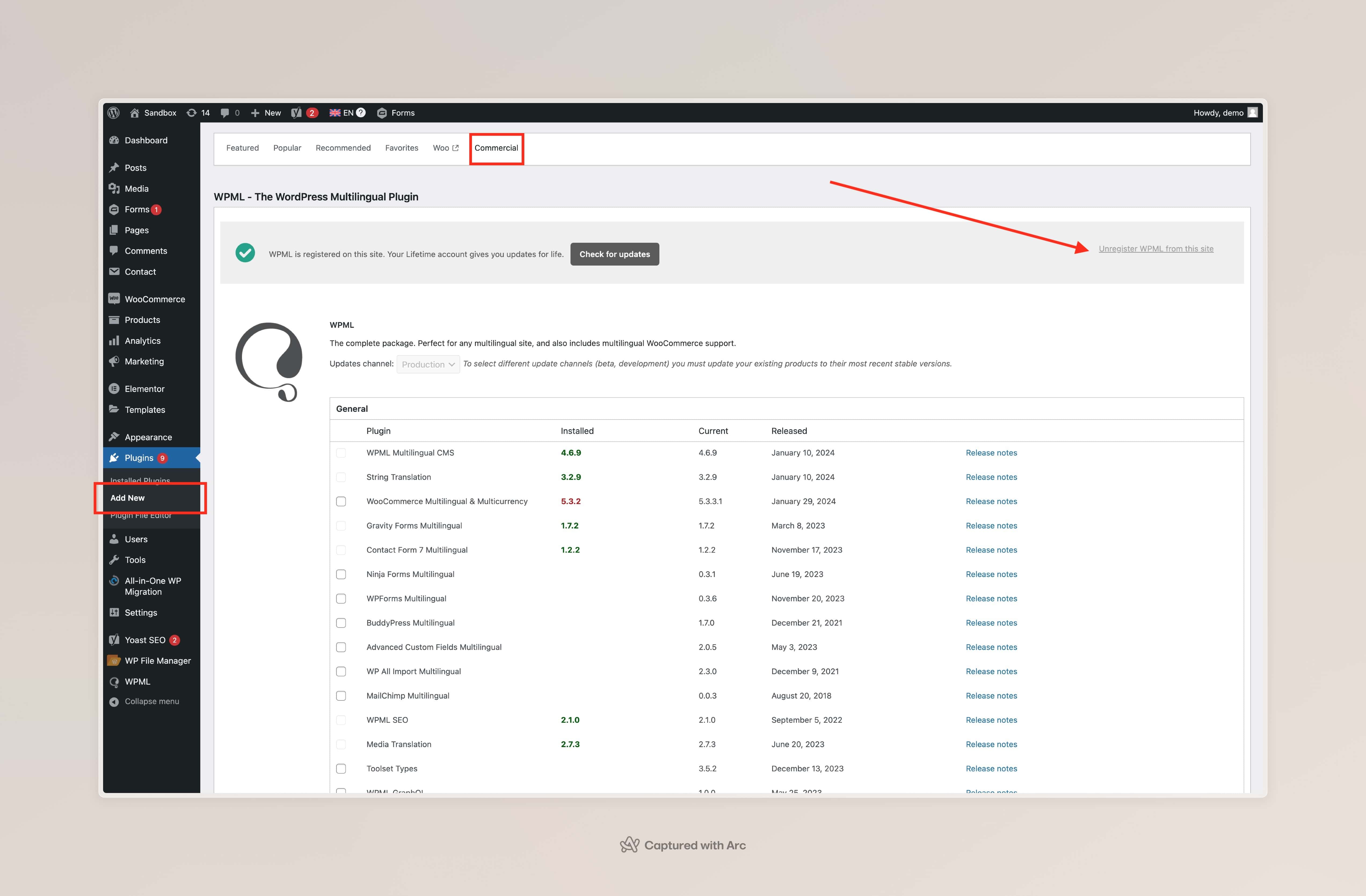

Me parece que WPML ha "confundido" la URL de tu sitio web. Para solucionarlo, por favor, sigue estos pasos:
1. Vaya a Plugins > Add New > Commercial y elimina la licencia de tu sitio web (ver imagen);
2. Visite wpml.org y elimine la clave registrada;
3. Todavía en wpml.org, cree una nueva clave para su sitio;
4. Vaya a Plugins > Add New > Commercial y añada la nueva clave para su sitio web;
Esto debería eliminar cualquier mensaje no deseado. Espero sus comentarios.
