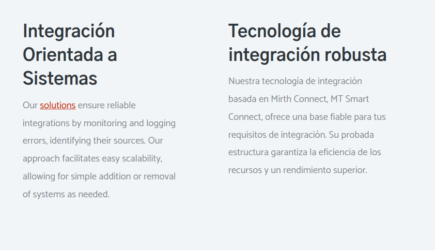

The strange thing is that, even with everything translated, a small portion of the web keep displaying the original language. (See screenshot)

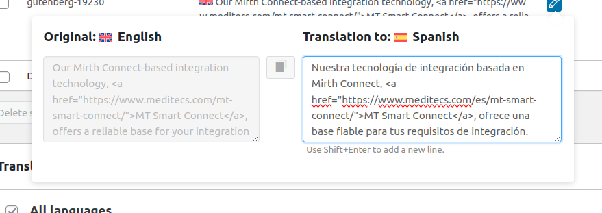

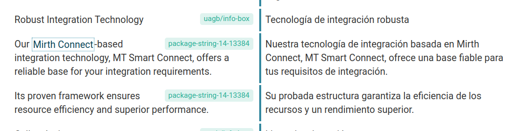

It appears translated on the translation editor and in the string translation, but it keeps displaying the original English. (See screenshots)

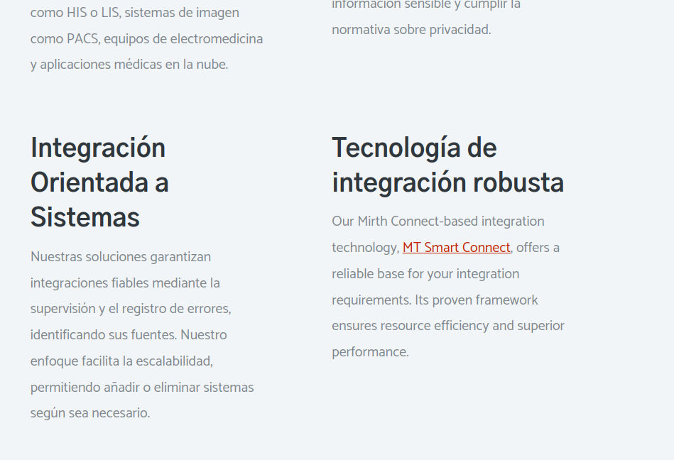

Hola, he probado y tengo una noticia buena y una mala:
La buena: He conseguido replicar el problema.
La mala: Parece un bug (el tema es Avas, debe ser un problema con el bloque Info Box)
Sospechaba que no era de caché porque ya había quitado el bloque y lo había añadido de múltiples formas y siempre pasaba lo mismo. Pero al probar de nuevo, me he fijado en una posible causa: el enlace.
**Como replicar el problema**
Si en el texto del contenido del bloque Info Box pongo un enlace:
- El texto aparece en el idioma original
- El enlace apunta hacia la página traducida.
Si quito el enlace, la traducción se muestra perfectamente.
He probado a añadir un enlace a otro bloque y el problema se repite, asimismo, al quitar el enlace al bloque con problemas, el problema desaparece. Además, me he dado cuenta de que al principio de la página había otro bloque con un enlace y le pasa lo mismo.
