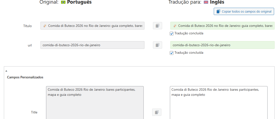

fernandaV-3
Eu estou fazendo as traduções manualmente mas o post aparece para tradução por blocos, quero traduztir o post completamente de uma só vez e não consigo.

Carlos Rojas
WPML Supporter since 03/2017
Thank you for contacting us
This is the correct way WPML works. The alternative is to disable the translation editor and use the WordPress editor directly as described in this guide: https://wpml.org/documentation/translating-your-contents/using-different-translation-editors-for-different-pages/
Carlos
