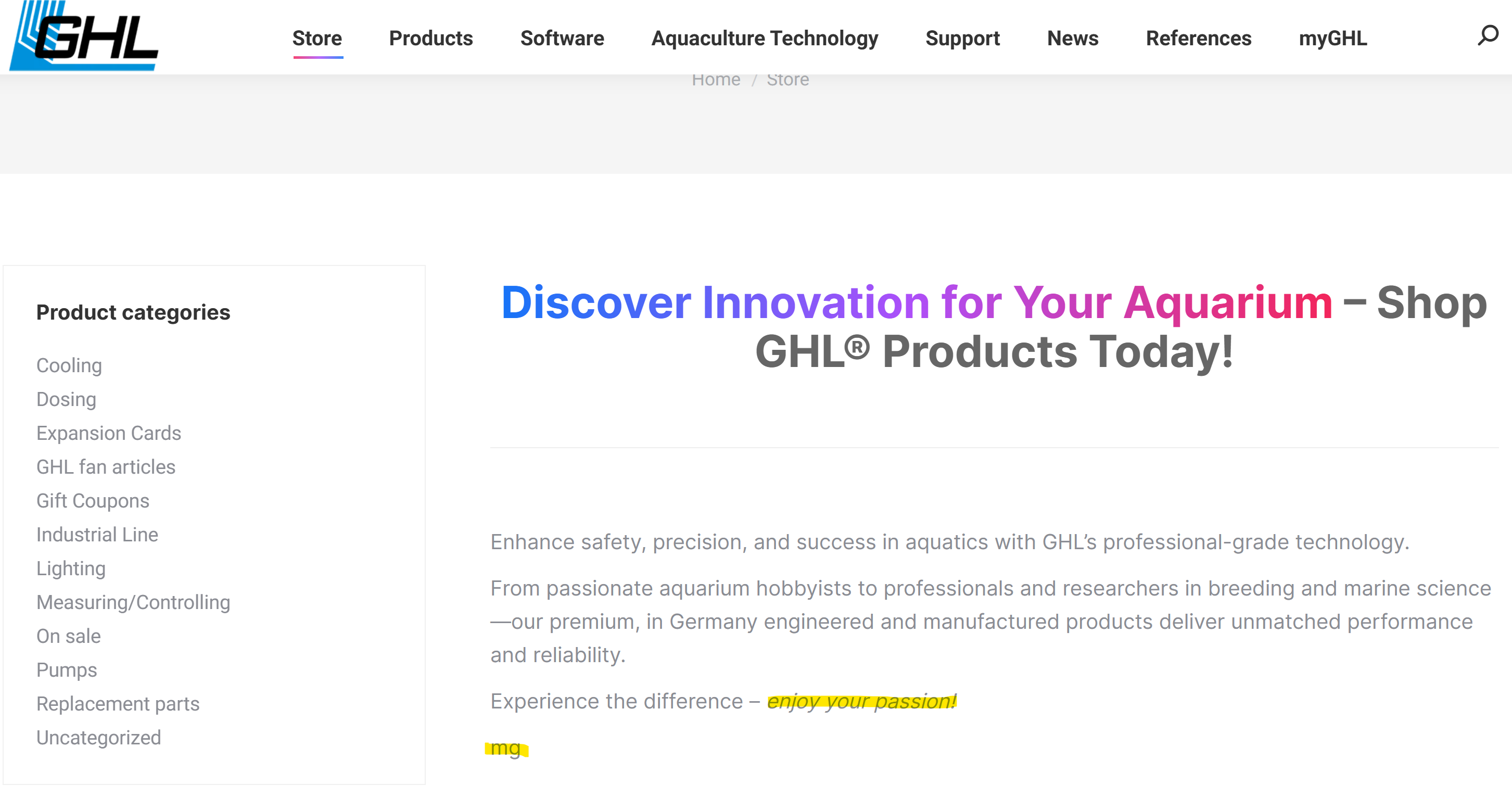

Ok, das ging jetzt hier zwischendurch um das EasyTables-Problem, unser Hauptproblem ist ja aber immer noch das ursprüngliche, dass Seiten (augenscheinlich) übersetzt sind und aber trotzdem das Zahnrad kommt und daher Deutsch nicht angezeigt oder eine veraltete deutsche Version angezeigt wird. Bzw. Änderungen in der Originalsprache nicht erkannt und entsprechend in anderer Sprache nachgeführt werden. Oder dass bereits übersetzte Texte grundlos einfach so verschwinden.
Damit dieser Thread hier nicht zu verwirrend wird, wollen wir das lieber in mehrere zerlegen, pro Thema extra Thread?
Auf jeden Fall habe ich seit eben einen neuen Fall, wo die Übersetzung nicht finalisiert wird. Da die Seite superklein ist, ein paar Worte nur, und ansonsten auch fast keinen Inhalt hat, bietet sich diese doch ideal zum Debuggen an.
Es geht um unsere Shop-Seite:
Ich kann hier genau die Ereignisse beschreiben, damit ist der Fehler evtl. schneller nachzuvollziehen und zu finden:
1. Ich konnte die Seite zuerst übersetzen. Alles prima, deutsche Übersetzung wird im Frontend angeboten, im Backend sah ich Stift.
2. Dann habe ich den englischen Text, letzte Zeile, minimal geändert.
Aus "Experience the difference – enjoy your passion to the fullest!" habe ich "Experience the difference – enjoy your passion!" gemacht, also 3 Worte weg.
3. Der Translation Editor schnallt es nicht, er zeigt nach wie vor den älteren, längeren Text an. Im Backend wie auch im Frontend steht aber der neue, kurze Text.
4. Dann habe ich in dieser Textbox irgendeinen Quatsch eingegeben, "mg", und aktualisiert. Das wird im Frontend auch so angezeigt.
5. im Translation Editor tut sich aber immer noch nichts. Es wird immer der alte Text angezeigt und "mg" überhaupt nicht.
6. Weiters habe ich noch im Backend das Design etwas geändert, die obere Trennline gekürzt und im WooCommerce Product Categories weitere Kategorien hinzugefügt - aber in Deutsch wird das nicht nachgeführt, trotz speichern und im Übersetzungstranslator (nochmals) complete klicken.
7. ich habe dann die deutsche Seite direkt bearbeitet, damit wenigstens der Trennstrich korrekt angezeigt wird
Ich glaube, das sind doch ganz klare Fakten und Schritte die man nachvollziehen und debuggen kann. Und nein, ich habe keine HTML Marker vergessen, wie zuvor bereits angeführt.
Siehe beide Screenshots, Frontend (=Inhalt wie Backend) in English, versus Translation Editor.
Das ist wirklich sehr unbefriedigend, ständig klappt was nicht. Heute wollte ich mal eben die Shop-Seite fertig machen, damit man endlich wieder bei uns bestellen kann. Geht aber nicht, weil WPML mir wieder einen Strich durch die Rechnung macht. Können wir denn die Problem nicht mal vollständig ausmerzen? Bei der Geschwindigkeit bekommen wir die Webseite nie übersetzt, nicht zu reden von Spanisch und Französisch, was wir eigentlich vorhatten. Aber unter diesen Umständen lassen wir das doch lieber bleiben. Ich wäre für eine dauerhafte Behebung der Bugs sehr dankbar, ich glaube nicht, dass es immer unsere Schuld ist wenn mit WPML was schiefgeht.
