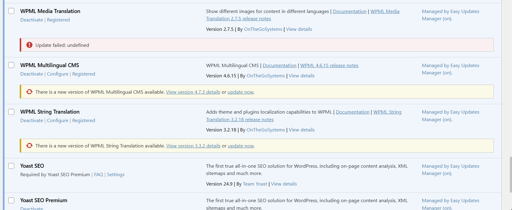

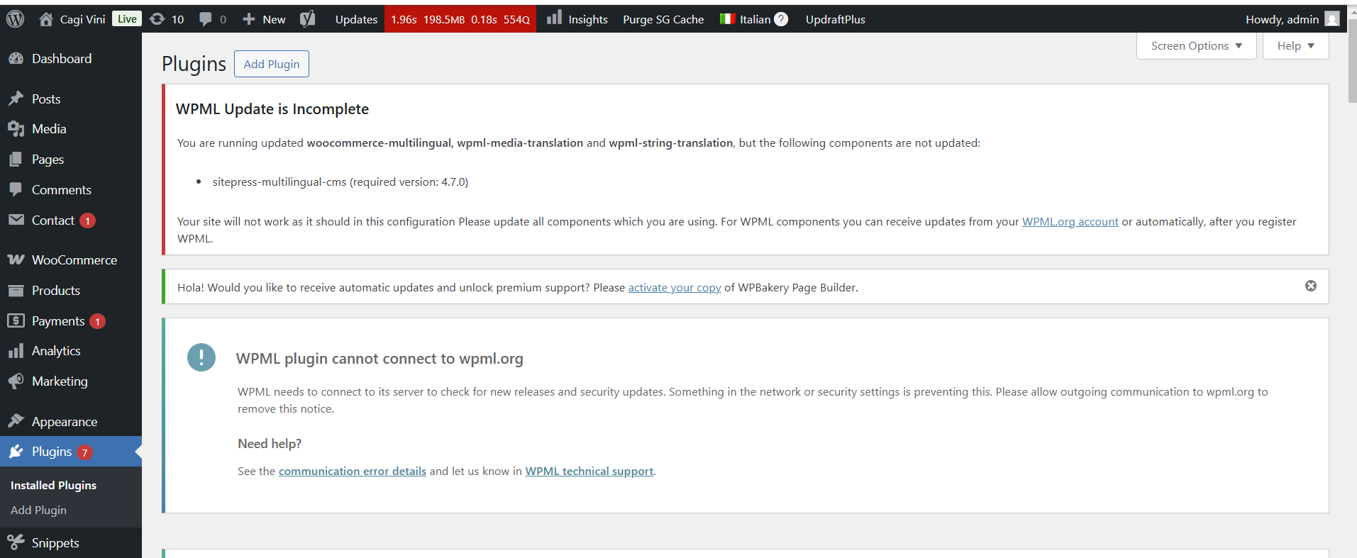

Estoy intentando resolver problemas en la tienda de nuestro sitio en dispositivos móviles. No es posible continuar una compra. Hay un error al actualizar su plugin y no podemos hacer nada. Uno de los plugins no se actualiza y los otros dos permanecen en estado de 'actualización' indefinidamente.
El error exacto es: 'You are running updated woocommerce-multilingual, wpml-media-translation and wpml-string-translation, but the following components are not updated: sitepress-multilingual-cms (required version: 4.7.0)'. El sitio no funcionará correctamente en esta configuración.

Por favor intenta actualizar los plugins de WPML en Plugins -> Añadir nuevo -> Pestaña 'Comercial'
Si lo anterior falla es porque hay alguna funcionalidad bloqueando la conexión entre su sitio y nuestros servidores, la alternativa en este caso sería actualizar manualmente los plugins de WPML tal y como se describe en esta guía: https://wpml.org/faq/updating-wpml-manually/
